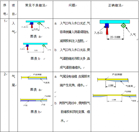

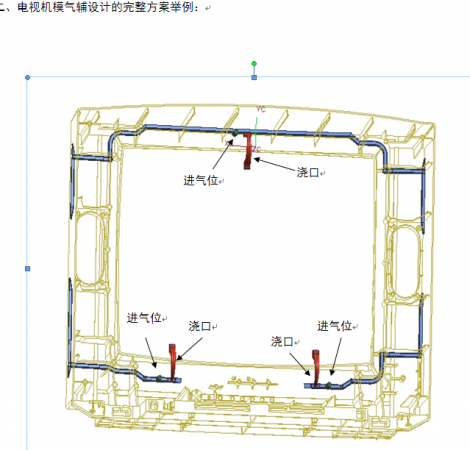

电视机模具气辅设计要点如下:
1、气辅模具按功能可分为:“去料吹空型”和“补偿防缩型”两大类。
2、气辅模具的成败关键是参数的选定。
3、中大的电视机模具是“补偿防缩型”气辅模具的典型结构。
一、电视机模具气辅设计中常见的几个难点和要点:
三、气体辅助注射成型技术(气辅成型)是注射成型工艺的前缘技术,有它的明显优点:
1、解决制件表面缩痕问题,能够大大提高制件的表面质量。
2、局部加气道增厚可增加制件的强度和尺寸稳定性,并降低制品内应力,减少翘曲变形。
3、节约原材料,最大可达40%~50%。
4、简化制品和模具设计,降低模具加工难度。
5、降低模腔压力,减小锁模力,延长模具寿命。
6、冷却加快,生产周期缩短。
但也由于它的前缘性,理论、经验高度欠缺,气辅的穿透又极不稳定影响因素众多,规律难于把握,往往使模具的开发不断地受挫,难于改模。
          因此,必须深入了解气体的穿透性,掌握一些基本原则,应用“模流分析”中的气辅分析工具结合实际试模经验,针对不同产品不断归类,分析实践总结。才能定形出一种最好的设计方案来提高气辅成型的可行性和可靠性,降低开发风险和成本。
以下是“保压防缩型”气道设计中总结的几个原则,供大家参考:

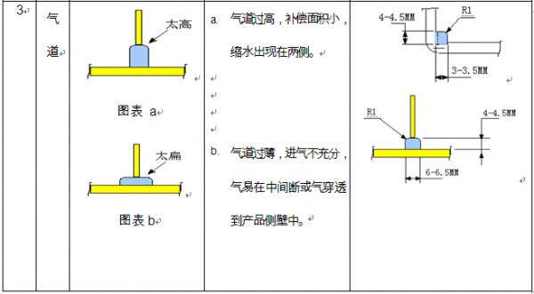

1、气体沿最短路径从高压往低压穿越,这是气流原则。
2、入气要根据胶流布置,气流与胶流的流向要一致。
3、气路要避免回路,并尽可能消除分岔。
4、气道要布置均衡,截面大小适中,使气体只在气道中穿透而又不进入薄壁部。
5、必须设计气尾。
