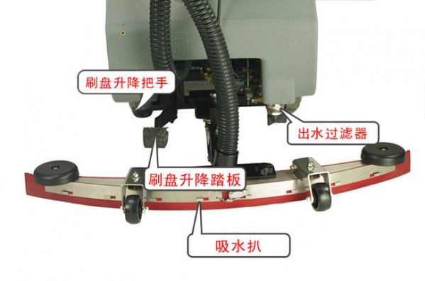

如何安装洗地机吸水胶条
洗地机吸水扒的作用主要是用与地面接触,产生一个密封的空间,把胶条从地面上刮出来的一些污水通过风机进行回收。吸水胶条属于易损的耗材,如果使用频繁会经常更换
具体步骤如下:
1.首先,使用吸水扒升降把手放下吸水扒
2.然后,拧松两个固定把手,从支架上取下吸水扒
3.从吸水扒上取下吸水管
4.松开固定搭扣
5.取出胶条
6.可以将胶条四面反复使用,如果已使用四面后,更换新的胶条
7.重新装好固定支架
8.最后,扣紧固定搭扣就完成了胶条的更换。
以上是关于洗地机吸水扒的安装方法,仅供参考。
