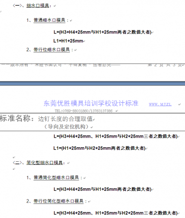

细水口模和简化型细水口模的水口边和边钉订模胚时如何确定?
发表于 2015-10-12 19:39:06 | 显示全部楼层
参与人数 1 +4 收起 理由
优胜网络服务 + 4 奖励 红包
