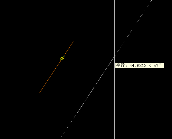

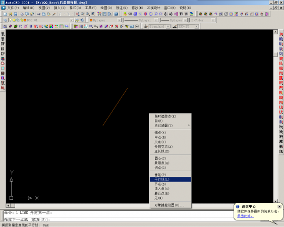

斜排的案例中 做一条与一条斜线 平衡的线
命令是什么 具体怎样操作。
发表于 2015-10-11 09:59:01 | 显示全部楼层
命令还是画线的命令,只是在咪捕捉时得通过右键快捷菜单选择平行线的捕捉模式。参照以下图片
