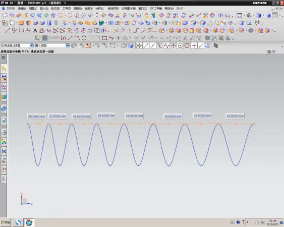

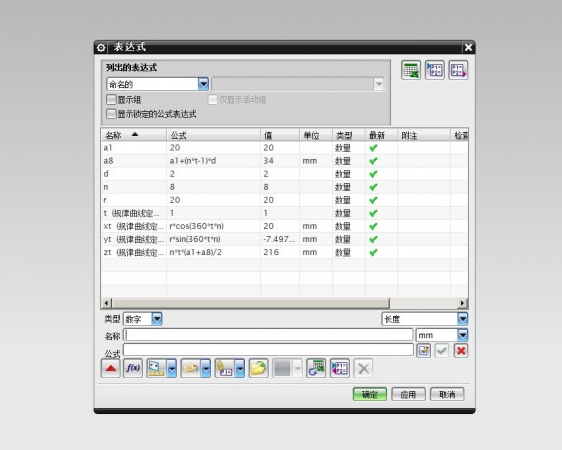

半径20,第1圈螺距a1为20,螺距递增量d为2,总共有8圈。
根据等差数列n项公式an=a1+(n-1)*d求出a8(最后1个螺距),
再用等差数列前n项和公式sn=n*(a1+a8)/2得出螺旋线的高度。
