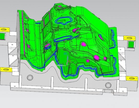

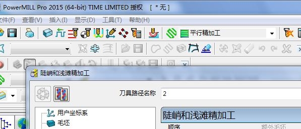

我们公司是做汽车内饰件的,材质为(铸铝/铸钢/P20等),要求D32R6精加工(陡峭与浅滩精加工),模具上有弧面的地方也是这样加工,请问用D12R6球刀参考3D2R6刀路用什么加工方式设置好,求指点,谢谢!

一看这就是铸铝的前围发泡模,刀路闭着眼睛都能编出来,32R6光完刀,前面有没有小平底刀清过角落呀?接下来球刀清角可以使用自动清角功能,参考32R6残留。也可以产生残留边界,使用三维偏置进行加工。同行可以加我丘丘:259488800  一起交流一起进步。共同为中国的汽车行业添砖加瓦~~~

自动清角的刀路很烂,(有变形及扭曲现象),我们也想PM公司反映了,暂时还没回复

已经测试过,由于此工件特征比较复杂,产生残留边界不佳导致生成的刀路效果很差。

是啊我也觉得加工工艺要修改,但我们公司一直都是这样做的使用的(WORKNC软件),因32r6加工效率高,模具的公差大为主要原因。
