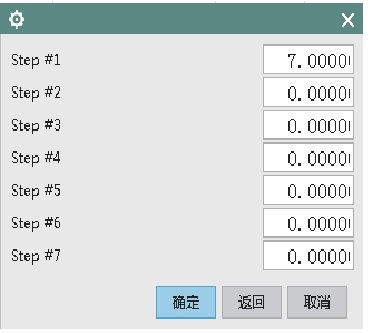

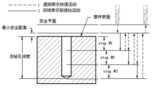

UG钻孔循环的步进量什么意思?
发表于 2015-9-11 15:44:13 | 显示全部楼层
在进行加工深孔钻时必须至少设置第一个步进量
最多仅能设置7个步进量,超过7步后,其步进量的值均等于第7步的步进量
