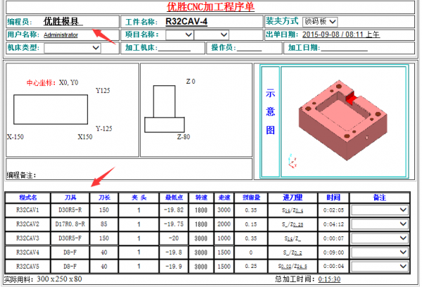

各位老师,怎样把自己公司的程序单,添加到优胜外挂里面去,
我有时想把一些数据改一改      不会改
发表于 2015-9-8 17:02:13 | 显示全部楼层
记事本打开修改C:\Program Files\优胜自动编程\sys\Pmill2\setup_sheets.html
