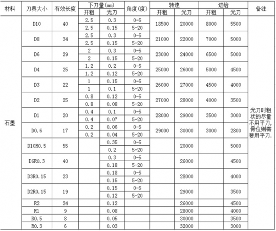

龚老师,请发给我一个石墨加工的高速机进给参数表?
发表于 2015-9-6 10:13:08 | 显示全部楼层
