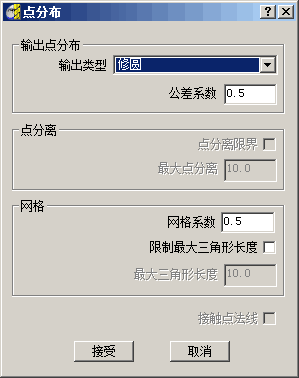

老师Pm三菱机床后处理的程序到拐角的地方变得特别慢怎么会这样啊?
模呸倒角
发表于 2015-8-14 16:32:38 | 显示全部楼层
点分布-修圆,把拐角输出短直线改为圆弧
 楼主| 发表于 2015-8-14 16:37:26 | 显示全部楼层
谢谢老师,可以了!选修园程序会不会有什么问题呢?那全部开粗或者光刀都用修园可以吗?
发表于 2015-8-14 16:41:35 | 显示全部楼层
修圆是在公差范围内把直线输出改为圆弧输出,加工不会有问题
开粗和中光公差给大一点0.02-0.05,点分布一般不用修改,用默认即可
