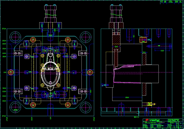

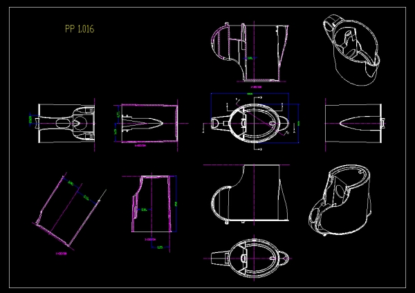

优胜陈国华老师根据多年设计经验,精选60套有代表性的模具:包括哈夫行位,爆炸行位,二次顶出,圆弧抽芯,双色模,包胶模,螺纹抽芯,大身,汽车模…..,
对每套模的开模原理,设计注意事项有详细的解说,不是单纯的传资料,每周5套,天天有新模,敬请各位网友期待!
第24套:前模斜弹+内行位+抽呵

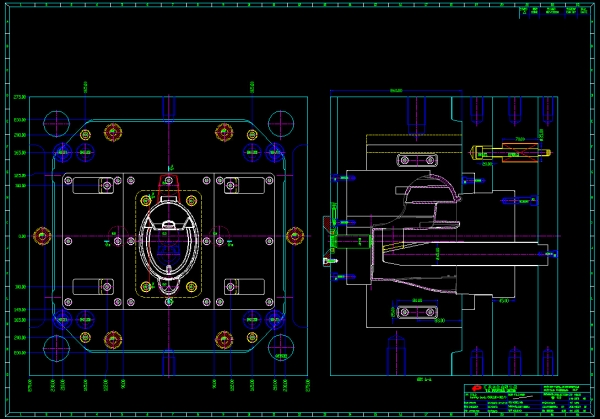

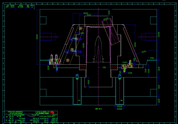

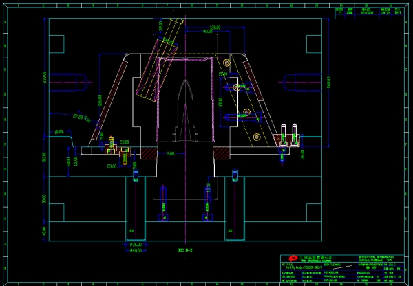

开模原理:
1.        前模油缸抽芯

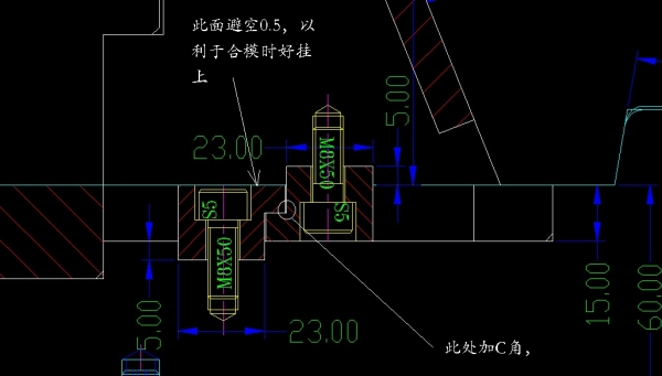

2.        开始开模,由于A板,推板之间加了弹弓胶,先行被弹开,此时前模弹块被弹簧弹出,为了预防斜弹行位的粘模力太大,不容易弹出;在弹块顶部加两个弹簧,底下加拉钩,同时用力,保证弹块顺利弹出
3.        前后模开模之后,底板与B板随之弹开,产品内有一内扣脱开,
4.        顶棍顶推板,内模镶件抽出,产品脱模
设计注意事项:
1.        A板,推板之间加弹弓胶的目的是防底板上的弹簧弹出,拉坏产品上内扣的胶位
2.        工厂的原图弹块的两侧没有做斜度,这不太好,应该加上1度斜度
