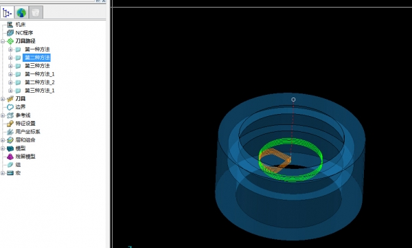

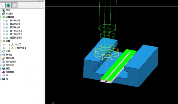

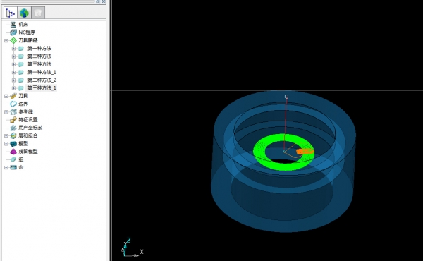

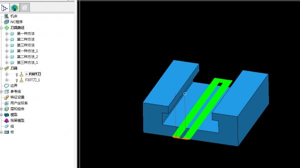

[原创教程] 【关于如何加工T槽的方法】PM2012
发表于 2015-6-10 20:25:30 | 显示全部楼层 |阅读模式
关于如何加工T槽的方法,希望能帮助一些人{:soso_e100:}
http://yunpan.cn/cwIhgaSUzbuzc  访问密码
更多图片 小图 大图
