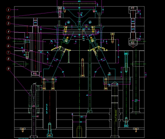

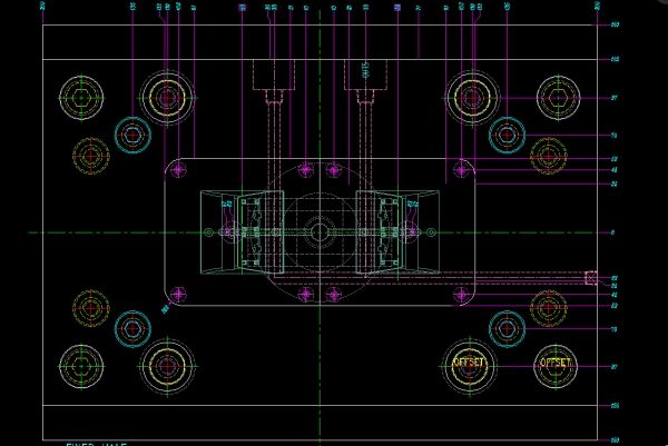

第21套:二次顶出+前后模斜抽

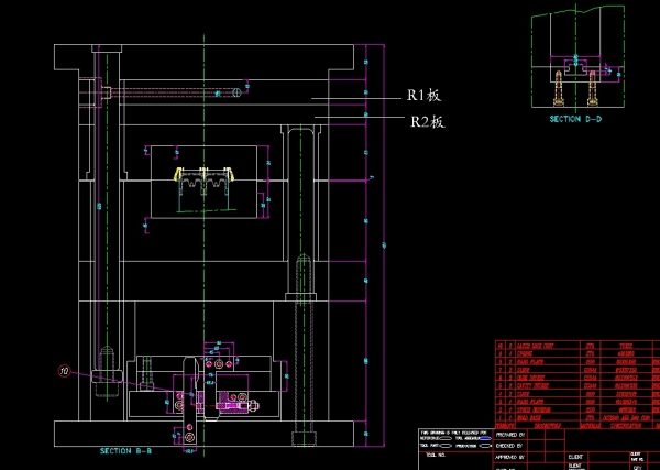

开模原理:
这套模是少见的细水口模中的前模斜抽,二次顶出都是常见的,开模时,有4个分型和两次顶出
1.R1板R2板和A板打开,二者分别打开7和120,目的是把流道料从内模中抽出,前模的斜镶件被拉开
2.面板拉开10,唧咀中的流道料拉开
3.A,B板开模到最大的距离,产品脱离前内模
4.顶出过程:第一次顶出27,S板(推板)顶出27,后模斜呵被拉开,Z171扣机到最大距离,扣机脱开。
5.顶针板继续顶出将产品从内模中顶出
设计注意事项:
   第一:唧咀扣和水口扣针的斜度做15/S度以上,以免抽前模镶件时,水口针先行脱开,这样,流道料将无法与水口板脱离
第二:后模抽呵镶件的正下面尽可能地加撑头,以防厚度不大的B板被压变形
第三:第一次开模的行程30略大于Z171扣机的行程27,以防卡死,一般来说在2-3即可
