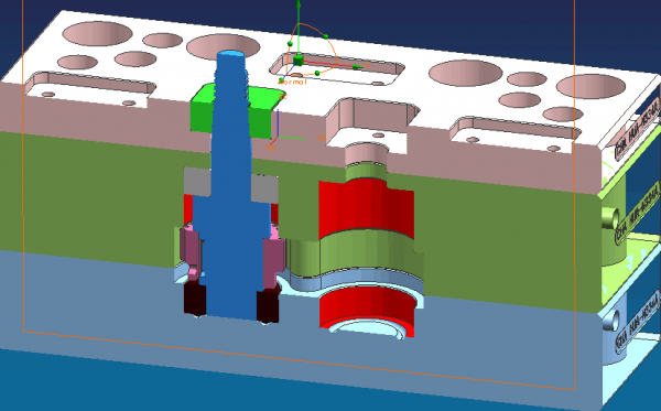

请教下这样的结构蓝色芯子怎么上冷却水
QQ图片20150606154905.png 搜索

发表于 2015-6-8 08:07:51 | 显示全部楼层
这个芯子要动的吗?不动的话就中间做个翻水孔,插铜管的,进出水做在下面的固定板上,两块板用密封圈密封
