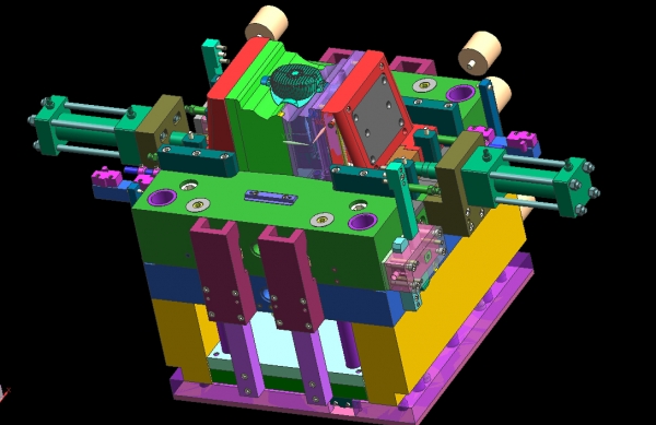

第19套.大型马达罩模具——二次顶出+抽呵

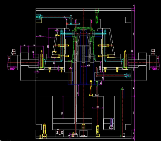

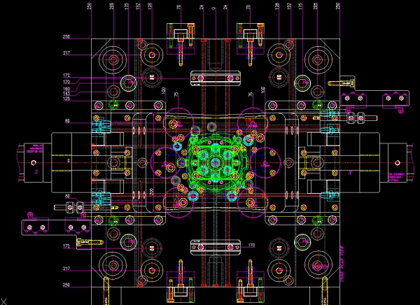

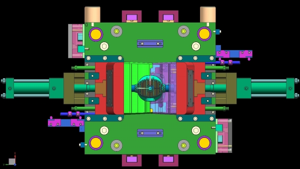

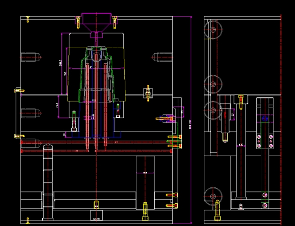

开模原理:
二次顶出用于产品不能通过一次顶出顺利脱出,常用的是先用推出板推出一部分产品,再用顶针完全顶出,也有两次都是作顶针的情形
第一次:顶杆顶顶针板,通过二次顶出扣机推出S板(推板)35,此时行位和内模同时顶出;桶内部的大镶件抽出35,
第二次:当推出35时,二次顶出扣机到最大的行程,不再顶出,推杆从剑板内槽顶出去,但顶针继续顶产品,直到顶出120至最大行程,产品被顶出,完成整个脱模过程
设计注意事项:
   第一:要选用DH系列的模胚
第二:抽呵的大镶件的斜度可尽量大点,避免烧料

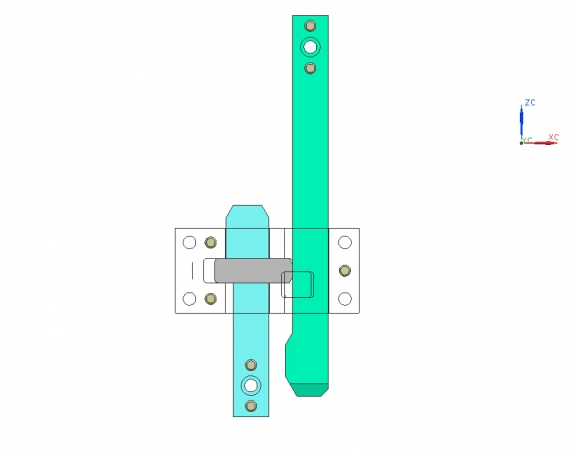

第三:扣住S板和B板的扣机是Z171的HASCO扣机,其用途是保护拉杆,也即可用可不用,
第四:回针上一定要加介子,顶针板上不加弹簧,推板靠拉杆拉复位,顶针板上加感应器
