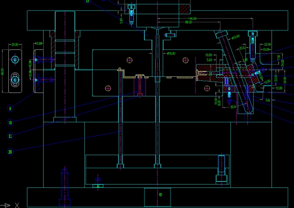

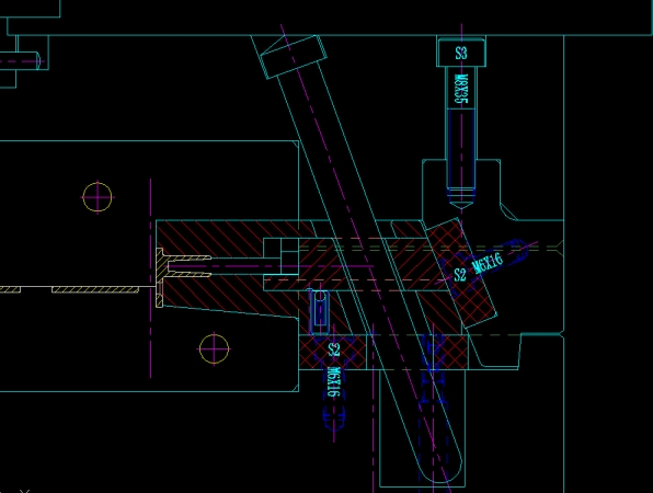

第18套.两次行出
开模原理:
这是一种最简易的两次行位,与例14的延迟行位有点不一样,第一次抽出行位上的镶针,抽出力不大,由于大行位的斜孔避空了4,开模时,斜导柱先接触小行位,外拔的力不会影响大行位,行位上的镶针抽出4之后,斜导柱才开始拔动大行位。
这一结构的作用是,镶针抽出之后,管位内部抽空,包住管位的大行位粘模力减小,更容易脱模,保证产品不会被开模力拉变形。
设计注意事项:
   第一:大行位的限位波仔要大于小行位,,
第二:铲机复位时注意不要与伸出大行位斜面的小行位相撞,因此,在铲机斜面下端做一R5角
陈老师经典模具结构讲解60例之18---两次行出 图89565
陈老师经典模具结构讲解60例之18---两次行出 图89566
陈老师经典模具结构讲解60例之18---两次行出 图89567
