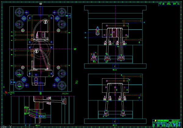

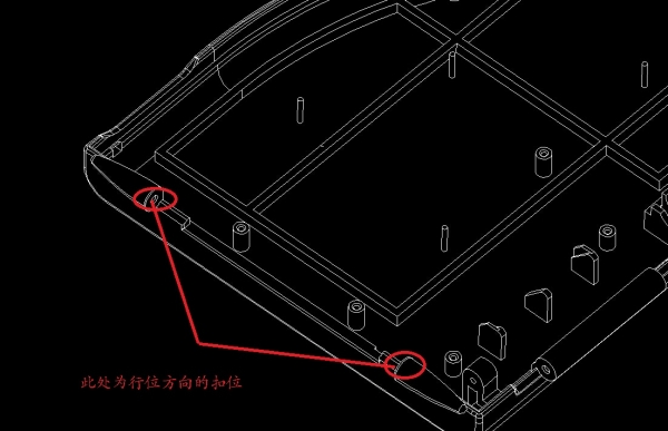

第17套. 行位中的行位
开模原理:
        行位方向另有倒扣时,常在行位上做一个小型的行位或者是斜顶来脱扣,,大行位打开时,同时用两侧面的T槽 ,把两个侧面的小行拔开,
        这种结构的前提是,小行位相对大行位的打开方向没有扣位,缺点是在大小行位的燕尾联接会有比较明显的夹线,
设计注意事项
   第一:当空间比较大时,大小行位用T型槽联接,比较小时用燕尾联接(最小可做到3)
第二:由于T槽联接处要封胶,特别注意二者滑配要做好,既不能卡死,又不可太松导致走披锋
陈老师经典模具结构讲解60例之17---行中行 图89539
陈老师经典模具结构讲解60例之17---行中行 图89540
陈老师经典模具结构讲解60例之17---行中行 图89541
陈老师经典模具结构讲解60例之17---行中行 图89542
陈老师经典模具结构讲解60例之17---行中行 图89543
陈老师经典模具结构讲解60例之17---行中行 图89544
