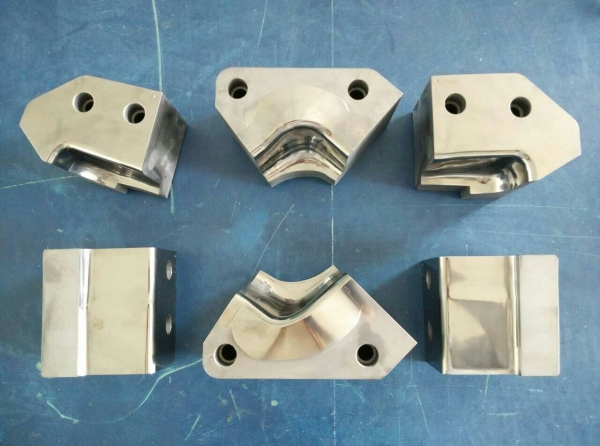

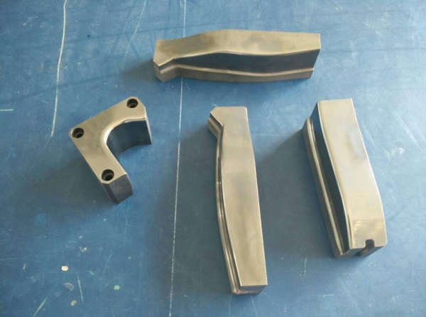

PVD涂层和TD处理在汽车模具上的应用 图89146 PVD涂层和TD处理在汽车模具上的应用 图89147
