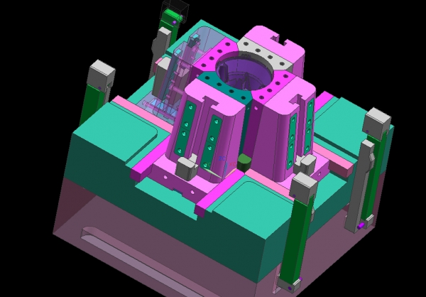

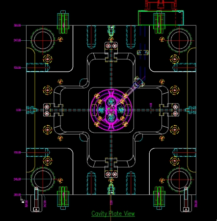

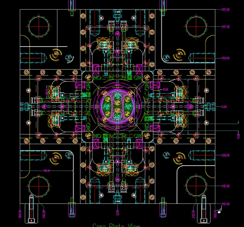

优胜陈国华老师根据多年设计经验,精选60套有代表性的模具:包括哈夫行位,爆炸行位,二次顶出,圆弧抽芯,双色模,包胶模,螺纹抽芯,大身,汽车模…..,
对每套模的开模原理,设计注意事项有详细的解说,不是单纯的传资料,每周5套,天天有新模,敬请各位网友期待!

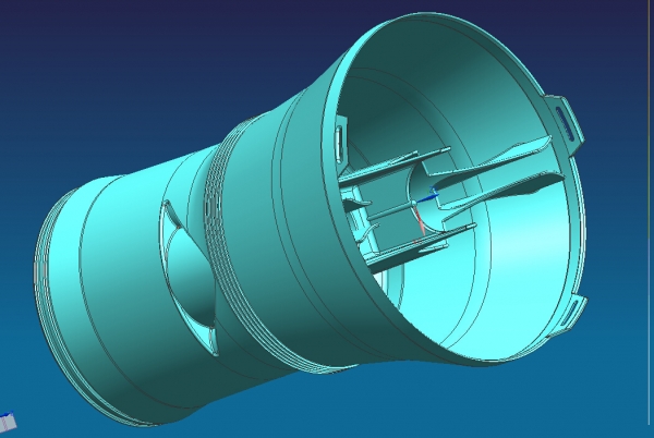

第12套.吸尘器大身4面行位+抽呵

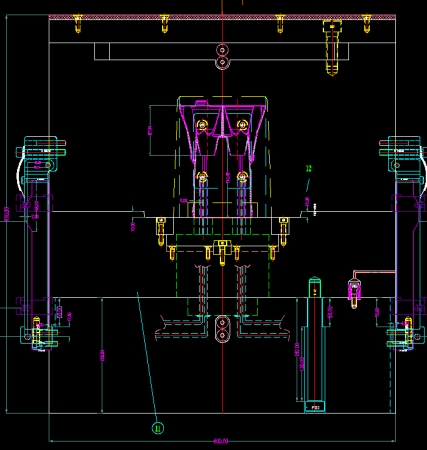

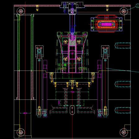

开模原理:分成三次开模
                第1次:注塑机拉开,尼龙开闭器拉紧B,C板,A,B板被打开,开模到50,A,B板被DME扣机扣紧,此时产品与前模脱离,行位基本脱扣,
第2次:由于A,B板被扣机锁死,开模力全部作用于尼龙开闭器,开闭器被拉开,B,C板被拉开,拉到130,限位螺丝拉紧,同时呵被抽出130,此时产品已与呵脱离
                第3次:扣机拉到最大行程180,打开,前后模开到最大
设计注意事项
   第一:4面对包行位的设计方法
第二:大型抽呵模的设计方法
