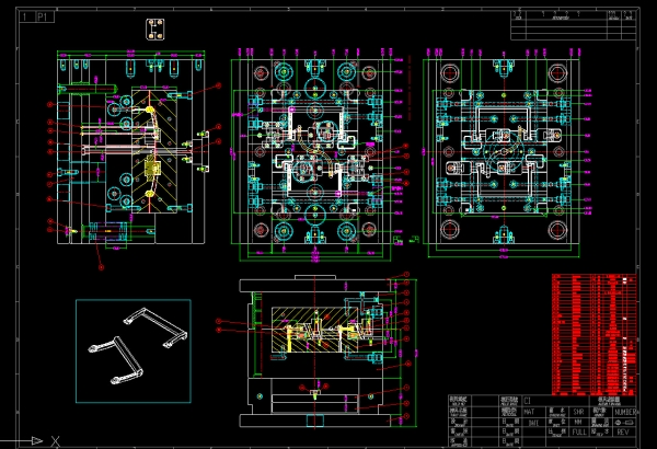

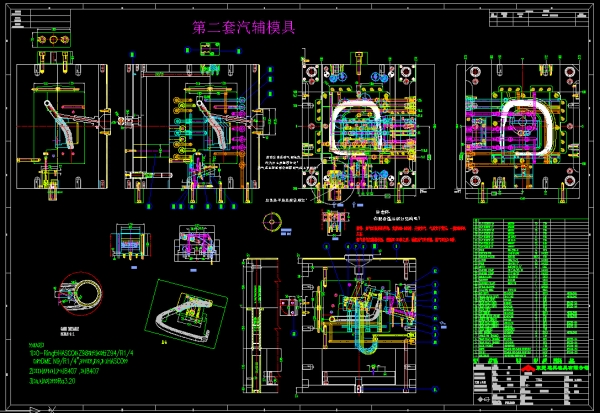

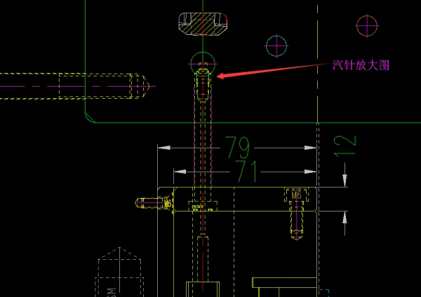

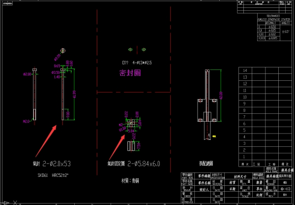

优胜陈国华老师根据多年设计经验,精选60套有代表性的模具:包括哈夫行位,爆炸行位,二次顶出,圆弧抽芯,双色模,包胶模,螺纹抽芯,大身,汽车模…..,
对每套模的开模原理,设计注意事项有详细的解说,不是单纯的传资料,每周5套,天天有新模,敬请各位网友期待!

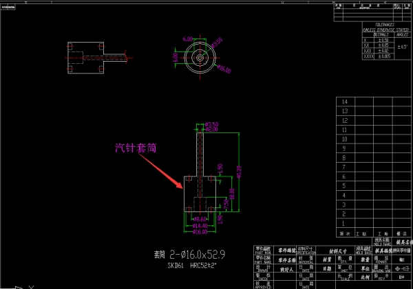

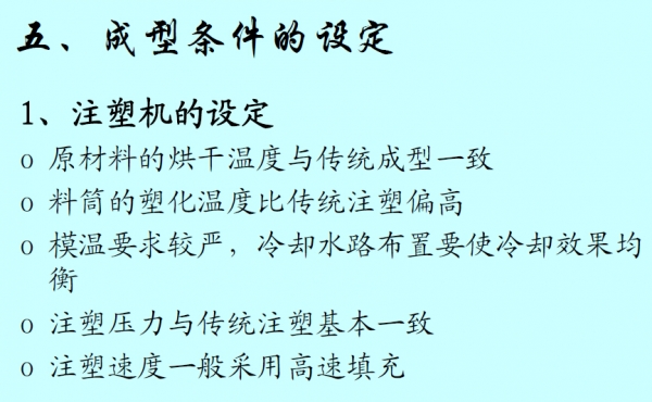

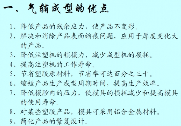

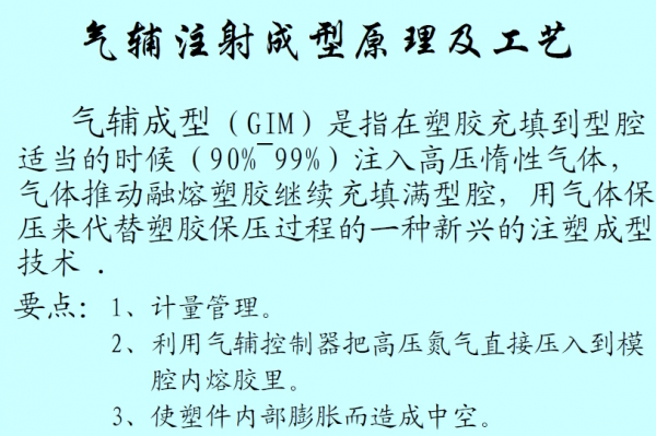

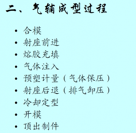

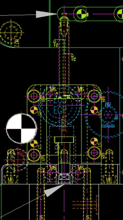

   第11套.充氮气模具

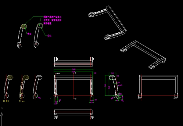

适用范围:胶厚超过4MM时,容易出现过大的缩水,影响产品的外形,使用氮气吹空产品,确保产品外形

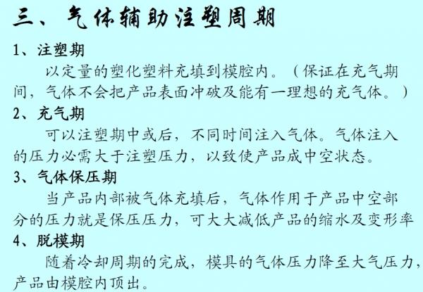

工作原理:充气过程是这样的,进胶时,充胶到整个型腔的90%-95%时,开始充氮气,氮气气压应该大于注塑机的背压,一般30MPA左右,氮气替代注塑机保压,保压20-30约秒之后,油缸拉气针后退,氮气卸压3-5秒.
设计注意事项

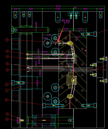

   1:如图第一套,从产品的底面充气,可以直接镶入气针
   2:如图第二套,从产品的侧面进胶,成型之后,用油缸把气针抽出
