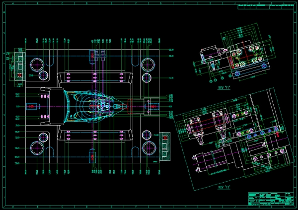

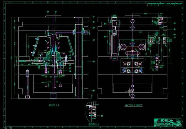

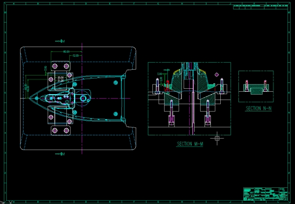

开模原理:油缸抽芯和两次顶出 1. 产品两侧有两大块透明件,是外镶进去的,不能顶出本可以用两次顶的方法,第一次可把透明部分的镶件抽出,然后用顶针顶出其他的部分胶位, 2. 这里在行位是加装两块拔块,开行位时把透明部分的镶件抽出来,真是别具匠心 3. 这套模的行位冷却水用横向水筒,也是很好的方法 4. 斜行位也可以借鉴
查看: 20153|回复: 138
[原创教程] 陈老师经典模具结构讲解60例之6--大块透明嵌件产品的特殊...
 荐  火... [复制链接]
发表于 2015-4-16 20:59:42 | 显示全部楼层 |阅读模式
开模原理:油缸抽芯和两次顶出
4.        斜行位也可以借鉴
