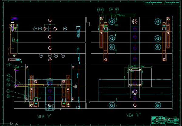

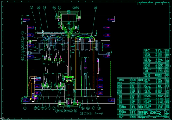

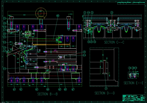

第四套. 萬能牌水煲煲蓋—前模抽呵和二次顶的应用
开模原理:分成两次开模和两次顶出
                第1次开模:面板与A板开模40抽出前模斜镶件,A,B则用DME扣机扣紧,之后A,B板打开,
                第2次开模:A,B板常规开模
                第1次顶出:用DME扣机扣住两组顶针板,顶针斜顶都锁在上顶针板,直顶则(镶件)锁在第二组顶针板,两组板同时顶出85
                第2次顶出:扣机行程到85时打开两组顶针板,将产品顶出85;下顶针板继续顶出15,将直顶顶出高于其他的顶针和斜顶15,方便手动将产品从有小块倒扣的直顶上取出
设计注意事项:
                第一:前模抽呵的设计
                第二:两次顶出的应用
                第三:用直顶脱扣的方法,车灯设计时也常用这个方法
