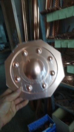

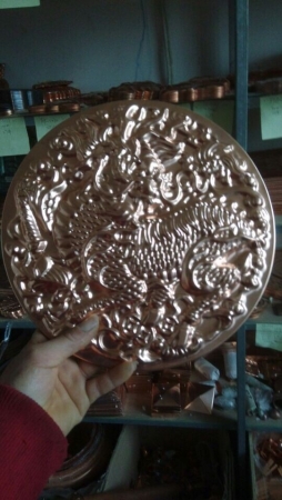

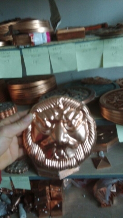

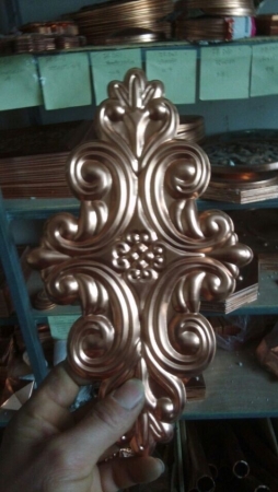

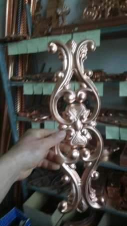

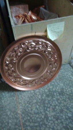

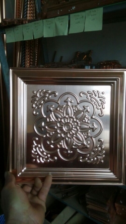

大师们知道这写铜门上的铜花的什么模具做出来的吗?? 三维得怎么出啊 。。模具工艺怎么设计啊。。有懂的能联系一下吗? 18006843062

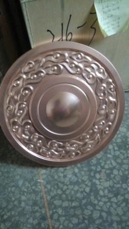

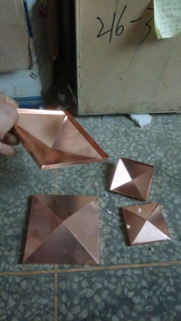

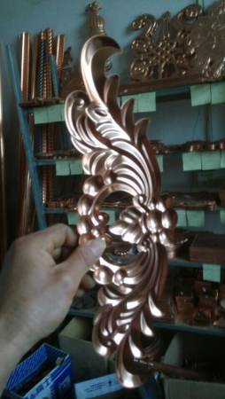

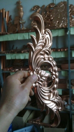

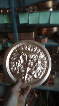

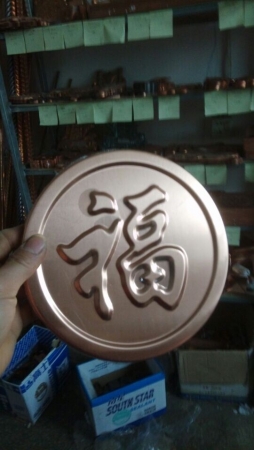

发表于 2015-3-17 14:23:05 | 显示全部楼层
这类产品是压铸出来的,里面是铸铁,外面镀的铜
GOOD GOOD GOOD
 楼主| 发表于 2015-3-17 19:34:07 | 显示全部楼层
不是这样的啊   是冲压件啊   都是0.5的铜片做的
BBS如果
 楼主| 发表于 2015-3-17 19:34:38 | 显示全部楼层
不是这样的 啊  这是冲压件啊  都是0.5的铜片做的
BBS如果
发表于 2015-3-20 16:16:19 | 显示全部楼层
这类产品的模具我朋友在做
发表于 2015-5-4 00:33:21 来自手机 | 显示全部楼层
这类产品用扫描出图
发表于 2015-5-4 00:38:52 来自手机 | 显示全部楼层
全部是冲压件,大部分用的材料是不锈钢薄片
发表于 2015-5-4 00:43:38 来自手机 | 显示全部楼层
这种产品用扫描出图,全部是冲压件,材料是不锈钢薄片的。
发表于 2015-5-4 17:16:01 | 显示全部楼层
如果是等料厚的那也没什么难做的,都没什么深拉深,先下料,后上下仿形成形,必要时再修一次边。
