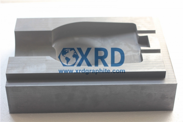

  信瑞达石墨模具的优良性能:
  1.优良的导热及导电性能
  2.线膨胀系数低有很好的热稳定性能及抗加热冲击性
  3.耐化学腐蚀
  4.耐高温
  5.具有良好的润滑和抗磨性
  6.易于加工,机械加工性能好,可以制作成形状复杂、精度高的模具。

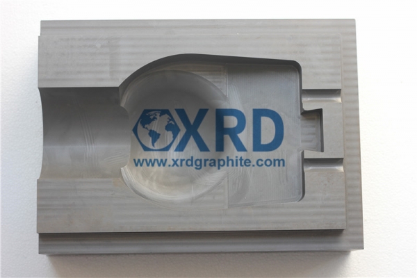

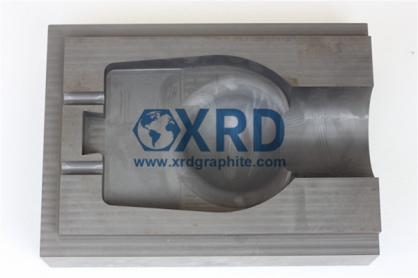

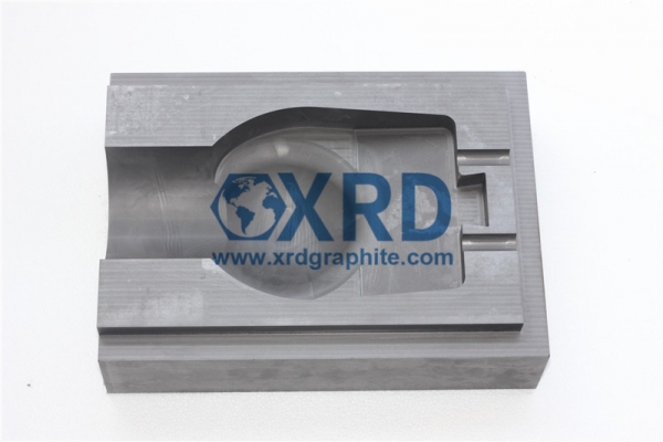

Graphite mould5.JPG Graphite mould6.JPG Graphite mould8.JPG Graphite mould9.JPG Graphite mould11.JPG
