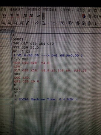

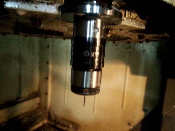

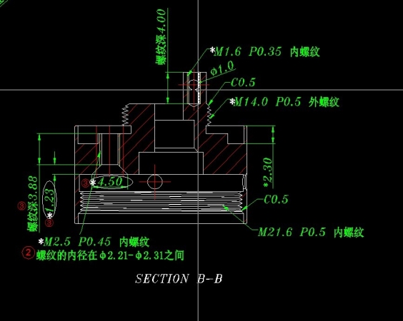

M1.6牙距是0.35,转速进给多少合适呀?法兰克OI系统机床,304不锈钢,螺纹4mm深,我们定制的刀柄夹套,每天批量300件
发表于 2015-1-28 16:17:12 | 显示全部楼层
F=S*螺距,不锈钢比较难加工,建议F20-25

发表于 2015-2-7 15:00:18 | 显示全部楼层
太小了  不锈钢难加工 容易断丝锥  先打慢调试
发表于 2015-2-13 16:51:51 | 显示全部楼层
底孔打的多大的
