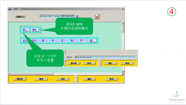

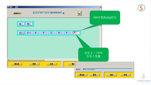

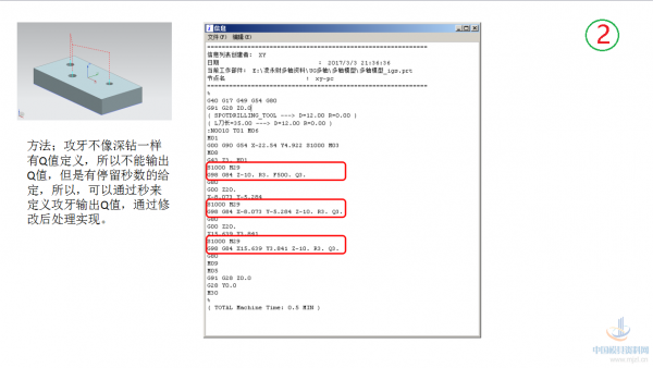

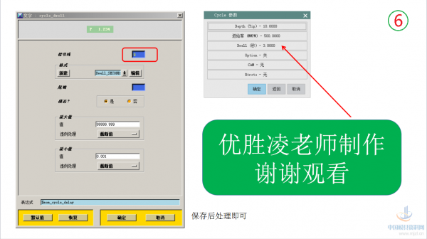

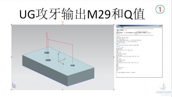

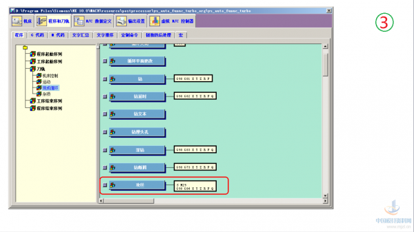

请老师帮忙修改,我这个法兰克系统攻牙后处理没有Q值和M29
V33.rar (39.78 KB, 下载次数: 2027)
发表于 2017-6-21 20:13:59 | 显示全部楼层
优胜五轴凌师傅制作的后处理修改教程
修改好的后处理,请测试
V33-OK.rar (40.35 KB, 下载次数: 2121)

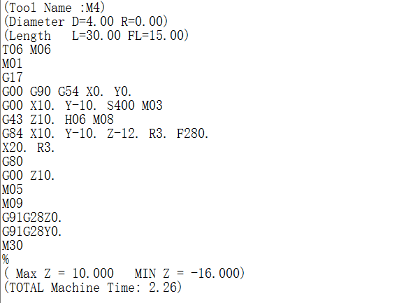

发表于 2018-8-2 14:45:05 | 显示全部楼层
钻第二个孔时,出现M29机台会报警,能不能改为每一把刀只出现一次M29 S... ,求教?
