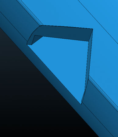

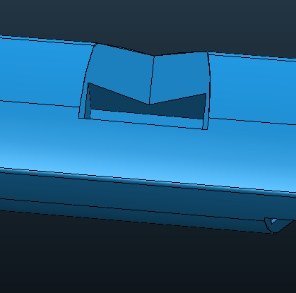

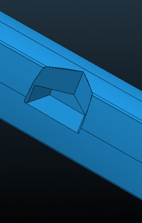

求助如图,家具榫眼的V型斜面口,用PM什么加工模式如何做?

发表于 2014-12-20 10:37:03 | 显示全部楼层
如V型斜面口水平放置用平行加工,如V型斜面口竖直放置用等高加工
发表于 2015-3-26 09:45:35 | 显示全部楼层
我认为磨一把成型角度刀,等高加工即可。
