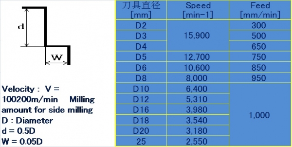

(1) 平底铣刀 (4枚刀)
数控编程之石墨电极铣削加工要点 图85066

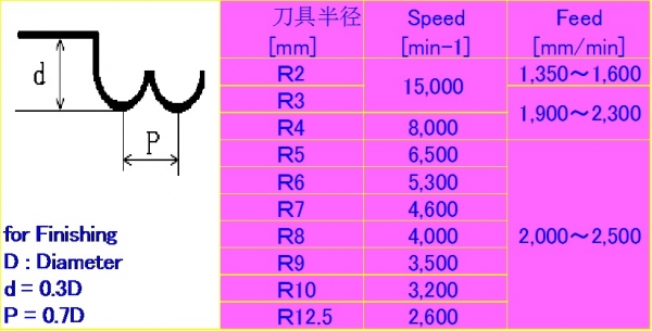

(2) 球形铣刀 (2枚刀)
数控编程之石墨电极铣削加工要点 图85067

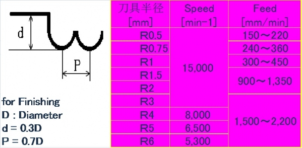

(3) 球形铣刀 (4枚刀)
数控编程之石墨电极铣削加工要点 图85068
