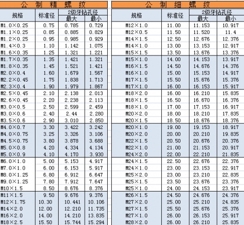

螺纹攻牙钻孔径和滚造径对照表 图84291
螺纹攻牙钻孔径和滚造径对照表
