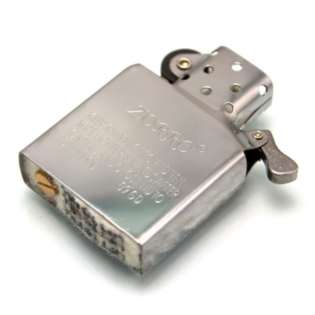

有哪位大侠给指点一下这个打火机内胆如何在连续模中冲压?带料位置和怎么落料?谢谢了{:soso_e183:} {:soso_e181:}

发表于 2014-11-25 08:23:33 | 显示全部楼层
能有一个单独内胆拉深部分的图吗?这应该是个组合件。上面和下面不可能是一个件。

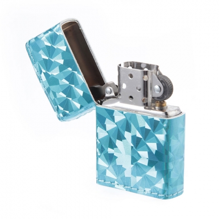

 楼主| 发表于 2015-4-3 11:07:31 | 显示全部楼层
我要的是内胆冲压,外面的拉伸件不用管;谢谢陈老师{:soso_e181:}

发表于 2015-4-6 09:39:59 | 显示全部楼层
发一个3D档过来研究一下。

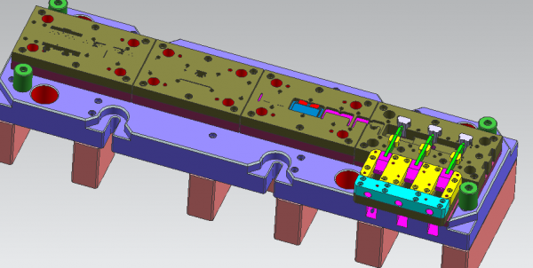

 楼主| 发表于 2015-4-14 18:58:44 | 显示全部楼层
谢谢陈老师,{:soso_e181:} 这个产品已经搞定了;采用侧抽芯方式,考虑到用气缸对刀口不稳定,所以采用侧滑块结构;
