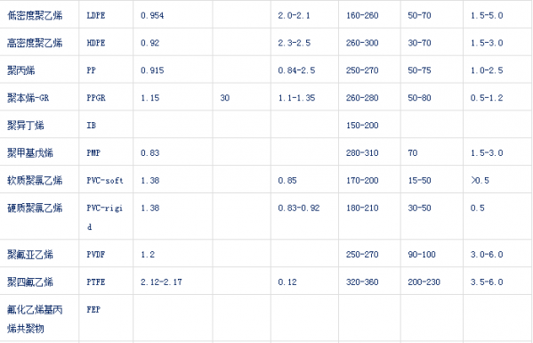

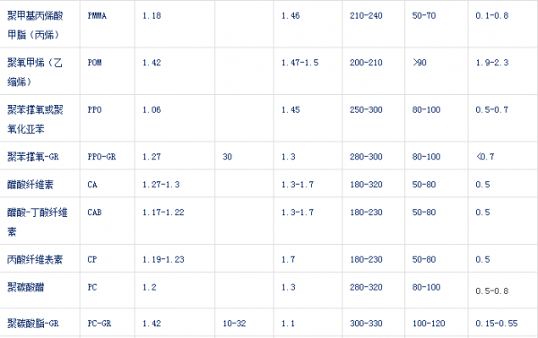

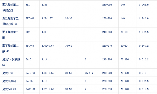

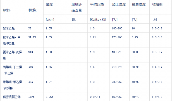

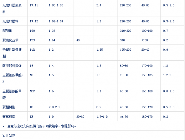

塑料成型加工温度,模具温度及射出成型过程的一般塑胶收缩率
