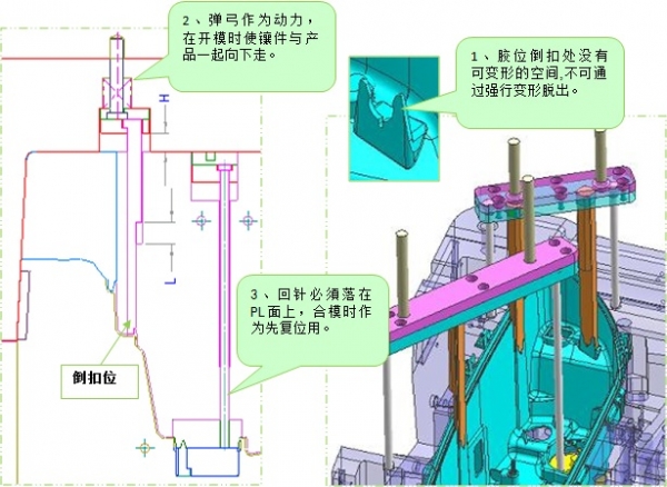

在车灯模具中前模成型经常有倒扣结构(车灯夹电线用),如采用前模行位或前模斜顶会使模具结构变得复杂且不必要,可以考虑采用以下两种强脱方式。
一、前模顶针板强脱结构:
1、适用范围:
胶位倒扣处没有可变形的空间的情况。
2、结构特点:
① 优点:安全可靠,开模时镶件在弹弓的作用力下,随着产品往下一段行程H使产品倒扣部分完全外露后,顺利强行脱模。
② 缺点:前模结构较复杂,占据空间较大。
二、前模镶件强脱结构:
