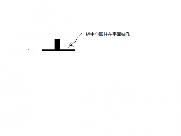

法拉克系统 G15极坐标钻圆周孔 ,坐标原点为圆柱产品(刀具轨迹, 钻完孔1,提刀直线去孔2上方 这过程中)。退出孔1 时可以改参数(或者其他方法)让刀具 远离坐标原点方向移动比如1.0距离 再直线去孔2上方吗。同理退出孔2 时刀具 远离坐标原点方向移动比如1.0距离 再直线去孔3上方吗.......。 因为坐标原点是个比如5.5高5个直径的圆柱 。极坐标转动钻孔时取R 过高 浪费时间。 想紧贴产品平面钻孔 又不伤 中心圆柱 (刀具轨迹, 钻完孔1,提刀直线去孔2上方)可以改参数提刀曲线去孔2吗? 顺便问下为什么捷甬达加工中心 极坐标钻孔..... G91 Y60 K5 只钻3个孔 非要改成G91 Y60. Y60. Y60. Y6……
顺便问下为什么捷甬达加工中心  极坐标钻孔..... G91 Y60 K5  只钻3个孔   非要改成G91 Y60.     Y60.     Y60.    Y60.    Y60.才可以呢

我也遇到这情况也搞不懂,只有设高参考高度来让开,是浪费时间,这个功能应该是这样的
发表于 2014-12-8 13:42:34 | 显示全部楼层
首先,极坐标指令是G16X Y ,关闭是G15.只要是刀具刀柄和圆柱不干涉,把R面取负值就可以了,其次,有些系统是不认k参数的,需要自己调整。
