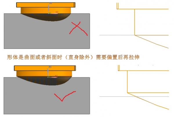

1. 形体需要偏置再拉伸
形体是曲面或者斜面时(直身除外)需要偏置后再拉伸
【原创教程】优胜CNC数控编程之拆电极原则及注意事项 图82893

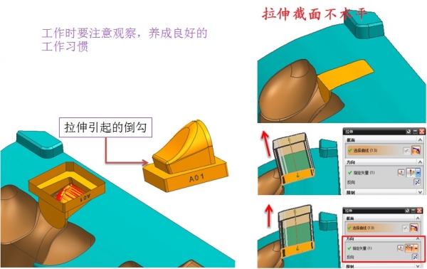

2. 电极拉伸直身位时候要注意垂直
拉伸截面不水平时,拉伸体是倾斜的
拉伸时注意指定方向,避免拉伸引起倒勾造成不能正常编程加工
【原创教程】优胜CNC数控编程之拆电极原则及注意事项 图82894

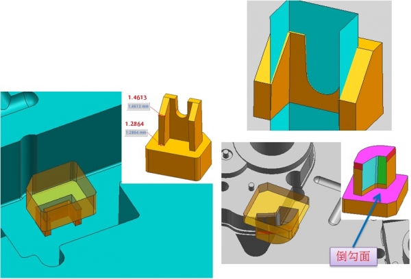

3. 倒勾电极要注意处理
遇到倒勾面要与工程师沟通修改档案或者以减胶方式处理(即电极留少点,工件钢料留多点)
【原创教程】优胜CNC数控编程之拆电极原则及注意事项 图82895

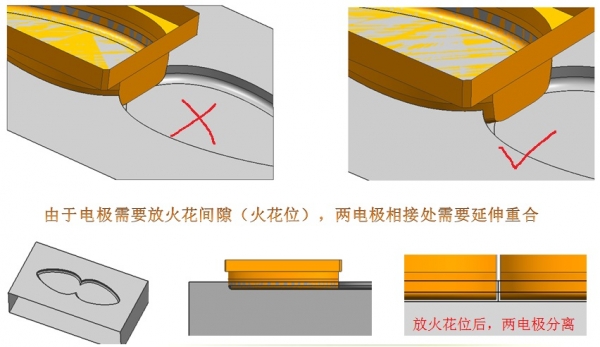

4. 两电极相接处需要延伸重合
由于电极需要放火花间隙(火花位),两电极相接处需要延伸重合
【原创教程】优胜CNC数控编程之拆电极原则及注意事项 图82896

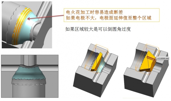

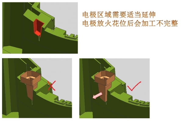

5. 电极区域需要适当延伸
【原创教程】优胜CNC数控编程之拆电极原则及注意事项 图82897

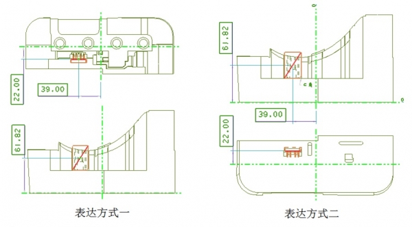

8. 侧打电极图纸表示方法
【原创教程】优胜CNC数控编程之拆电极原则及注意事项 图82900

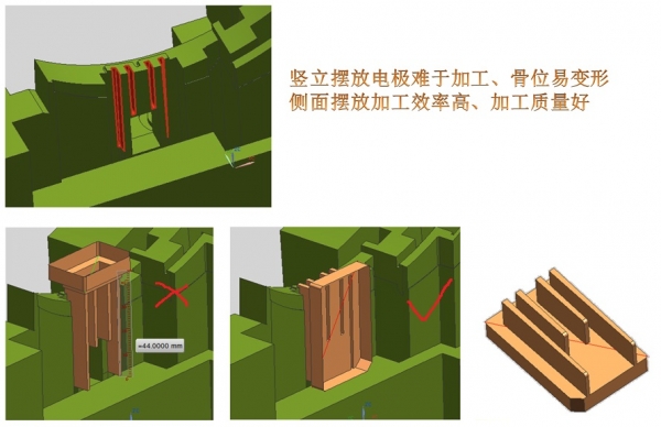

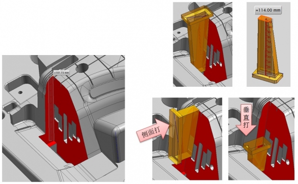

9. 深度过深是可以考虑分开拆
整体电极——深度过高,电极难加工(骨位易变形),EDM放电时间久
分拆电极——更显灵活性,第一个电极可以侧打提高效率,第二个电极竖立打,电极深度不高EDM时间短
【原创教程】优胜CNC数控编程之拆电极原则及注意事项 图82901

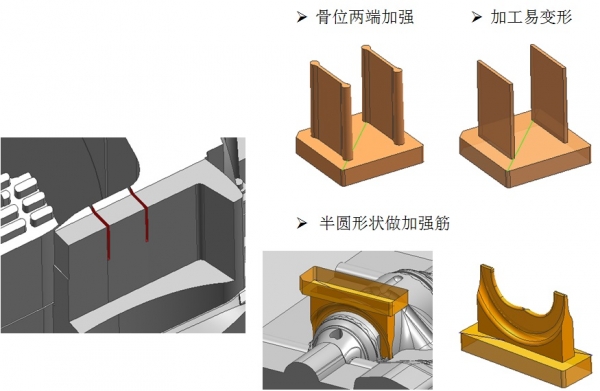

骨位电极避开边需要做加强筋
加强部分需要拔模,电极加工避免刀柄与工件产生摩擦
【原创教程】优胜CNC数控编程之拆电极原则及注意事项 图82902
