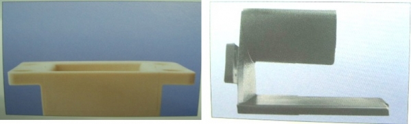

扭曲翘变定义
扭曲指的是注塑件的形狀與原來的要求不一致.它們通常是因注塑件的不平均收縮而引起.但不包括脫模時造成的注塑件變形.
通常来讲,PP在高温下塑料件容易变形,为了有效防止PP塑料件的变形我们可以从增强、改变零件形状、提高注塑工艺、表面镀膜、分散工作负荷等方面考虑。
