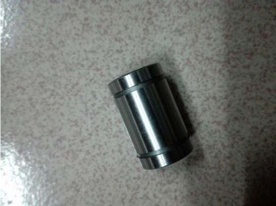

 楼主| 发表于 2014-9-24 13:23:05 | 显示全部楼层
直线轴承用气锤砸进去,每个洞里砸2个。保证挤出部分沿着X轴平稳运行。
嗷呜
 楼主| 发表于 2014-9-24 13:23:43 | 显示全部楼层
直线轴承,X宝上2元左右一个。

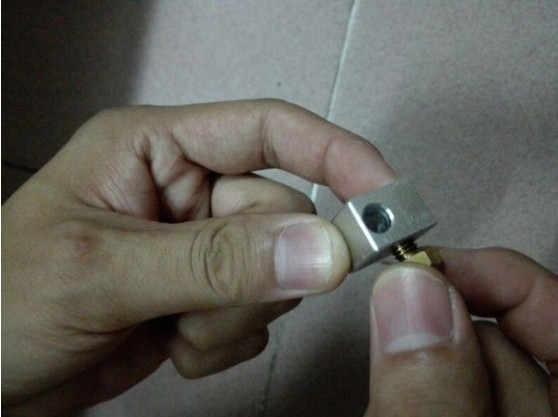

 楼主| 发表于 2014-9-24 13:24:37 | 显示全部楼层
挤出头,我一般用的是0.4mm,加热铝块,侯管。还有固定侯管铝块。这些都是我找师傅加工。这些大部分X宝上都可以买得到的,只有长铝块是买不到的。自己可以找师傅加工。就算不会cad或ug也行,因为一般师傅能看的懂手工草图。

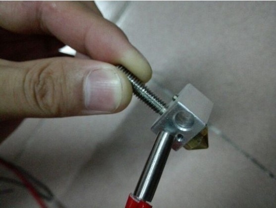

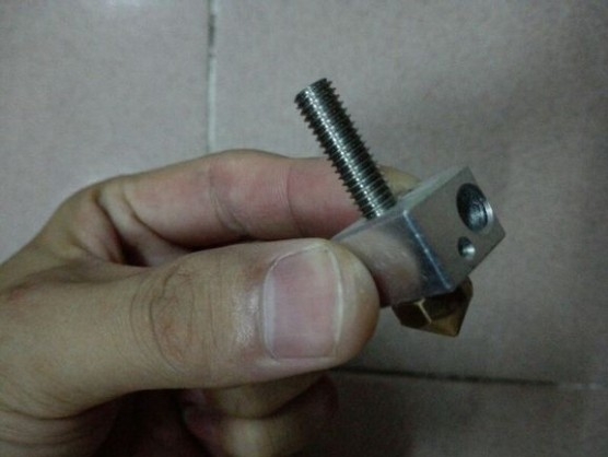

 楼主| 发表于 2014-9-24 13:25:56 | 显示全部楼层
好吧,开始动手组装了。先把挤出头固定在加热铝块上,注意一定要拧紧,否则会侧漏哦(漏料,导致打印效果很糟糕)

 楼主| 发表于 2014-9-24 13:28:24 | 显示全部楼层
把加热棒放在加热块这个洞里,然后拧紧顶丝。至少不要让加热棒掉下
