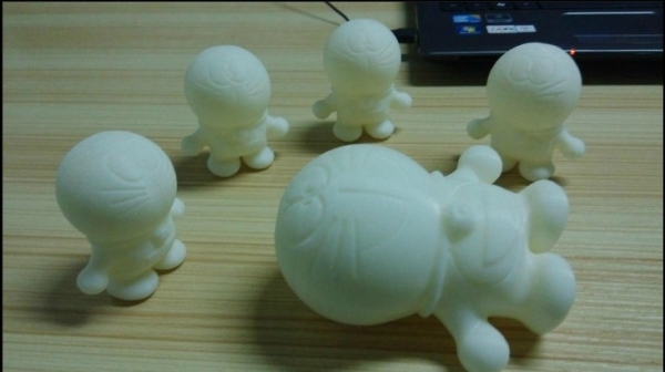

 楼主| 发表于 2014-9-24 11:25:38 | 显示全部楼层
刚组装好的3D打印机,刚打出来的鞋子 图81672

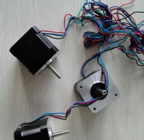

 楼主| 发表于 2014-9-24 13:19:36 | 显示全部楼层
有了打印件和主框架,下面就得准备传动部分,也就步进电机。对于步进电机我的了解不是很多。但是选择电机我一般关注的参数是扭矩,相电流和相电压。有时候考虑到设计部分还得考虑电机大小。打印机一般用42步进电机比较多(42步进电机意思就是电机长宽是42mm*42mm)
一台i3需要一般普通电机3台。如果需要可自行去淘宝购买
建议买电机时要买质量好一点的,最好相电流大于1.2A,否则会出现打印过程中丢步等各种问题,这些问题到后面再介绍。
刚组装好的3D打印机,刚打出来的鞋子 图81684
