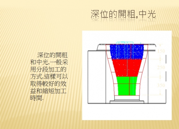

分享关于深腔模具加工技巧 [ 图81513

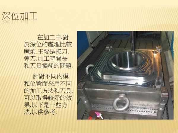

分享关于深腔模具加工技巧 [ 图81514

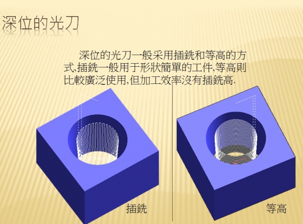

分享关于深腔模具加工技巧 [ 图81515
