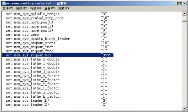

一直改不明白,不知道怎么改这个。希望高人指点,最好附图详细点,就是出程序单时上限是N999,不知道如何改到N9999,以前一直N10~N20改成N1~N2用来着。

修改tcl文件下面这行:
set mom_sys_seqnum_max                        "9999"
