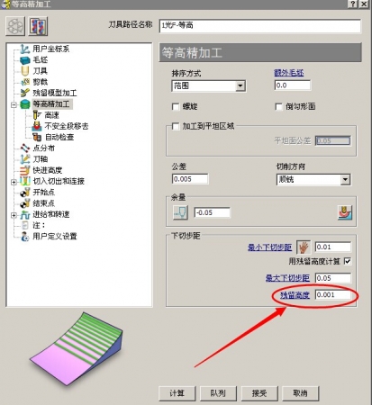

各位朋友,哪位能给我一个球刀和平刀的残留高度的表格吗?在下不胜感激@!谢谢各位!就是下图图做标记的这个地方,有的时候用这个残留高度不怎么会用,谢谢大家!

请教一下,当我们走等高的时候,浅滩跟陡峭的如果不用这个残留可能在浅滩的地方太粗了!谢谢了!
发表于 2014-7-19 12:04:40 | 显示全部楼层
残留高度经验参考:0.001-0.003
