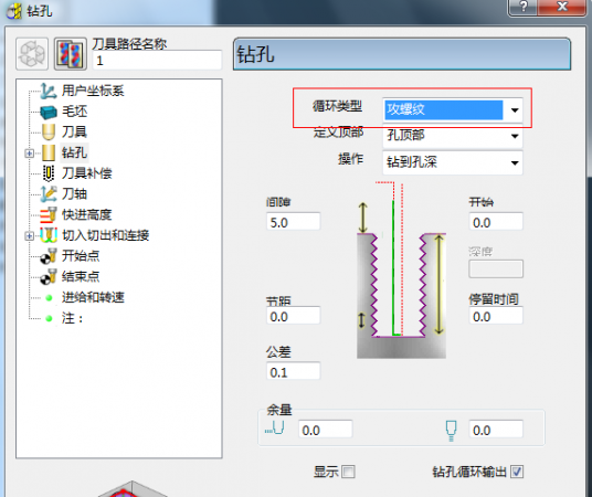

大家好,请问用PM如何攻牙,我是FANUC系统,也不会后处理!  请大家帮帮忙,  论坛里看了一个教程, 但按那个教程编程时,提示“此为多轴路径什么的?   出现红色字 提示错误。
发表于 2014-6-29 16:55:31 | 显示全部楼层
在PM里面钻孔攻牙要先创建特征、在用特征来钻孔攻牙
一般攻牙公式参考:S*牙距=F
 楼主| 发表于 2014-6-29 17:42:28 | 显示全部楼层
谢谢龚老师 ! 攻牙刀路我已经做出来了,但后处理不行。机器提示错误  我是FANUC 系统
