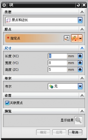

发表于 2014-6-24 15:37:08 | 显示全部楼层 |阅读模式
1.jpg 如图,长方体没有矢量方向的选项,难道不能改变方向吗?
发表于 2014-6-24 16:42:15 | 显示全部楼层
不能改变矢量方向,只能朝坐标系正的方向生成。
要么就转坐标。
动画师动画
发表于 2014-6-24 19:56:38 | 显示全部楼层
应该不能改变矢量方向,先把坐标转了就是
