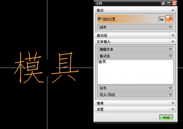

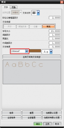

1. UG-制图模块-下拉菜单-插入-注释-注释,选中文字体

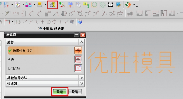

2. UG-制图模块-下拉菜单-文件-导出-CGM
3. UG-建模模块-下拉菜单-文件-导入-CGM

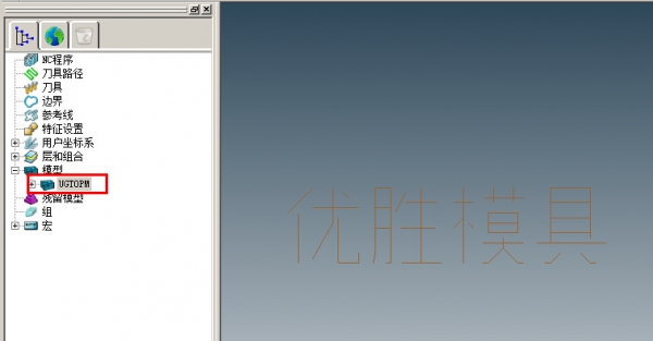

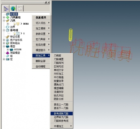

4.  UG-建模模块-外挂菜单-UG_TO_PM一键转档(同时打开PowerMILL)
5.  PowerMILL-文字已经导入到模型

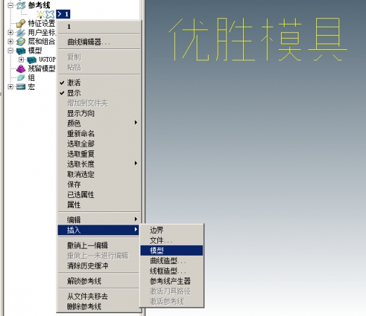

6. 新建参考线-插入-模型,选择转入的文字线
7. 新激活刀具-点右键菜单-附加工具-参考线转刀路,快速生成刻字刀路
