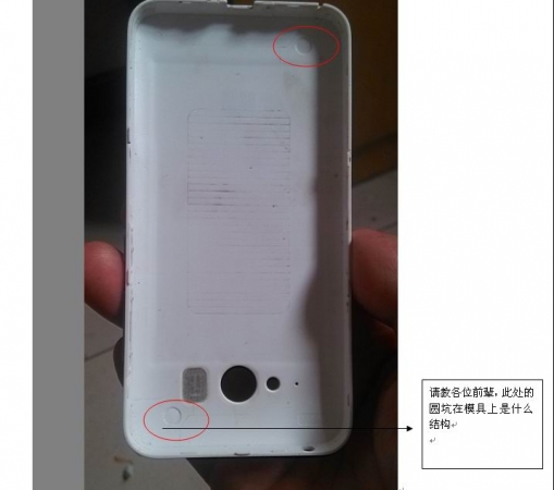

请各位大侠帮忙看一下,图上圆坑在模具上是什么结构,个人感觉和请叫别人,貌似不是顶杆,先行感谢,还望赐教

发表于 2014-5-29 11:23:21 | 显示全部楼层
应该不是顶针顶出所至,如果顶针顶成这样叫顶高,质量上就不接受
 楼主| 发表于 2014-5-29 12:50:38 | 显示全部楼层
谢谢,所以才向各位请教,请大家帮忙指点

发表于 2014-6-1 06:18:12 | 显示全部楼层
看不了实物,不能肯定。我猜是后模仁原身留的凸台。
点评
敢问不知有何作用,我看了,不需要避空那块,谢谢了  发表于 2014-6-3 16:21
发表于 2014-6-1 06:57:08 | 显示全部楼层
这形状应该是模型上本来就存在的
发表于 2014-6-4 21:29:58 | 显示全部楼层
如果设计成倒模,那就是细水口进胶,为了进胶平衡所以设计成两个进胶口,中间有镶件这么多,
它已经告诉你设计的重点了,不知道我这样说,能理解不?????
点评
非常感谢,高人啊,我间接听人说是针阀式热流道,不知对吗,我没接触过  发表于 2014-6-6 12:54
