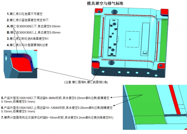

[网盘资源] 模具避空与排气标准
发表于 2014-4-15 14:19:26 | 显示全部楼层 |阅读模式
模具避空与排气标准

当初在学校学的是红色面避空0.5
