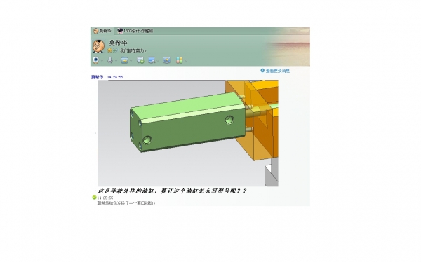

[注塑模具] 这个油缸的规格怎么写?

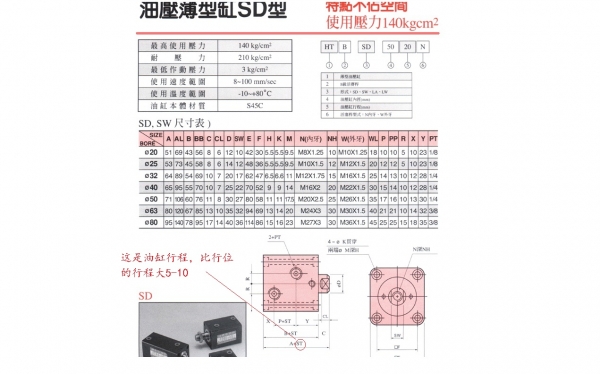

油壓薄型缸SD型 - 使用壓力140Kgc㎡.mht(306.53K)
