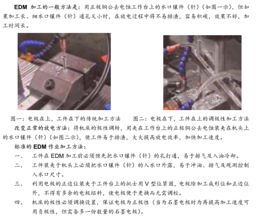

[分享资料] EDM放电水口镶件_针_的加工方法参考
发表于 2014-3-26 15:37:50 | 显示全部楼层 |阅读模式
EDM放电水口镶件_针_的加工方法参考
