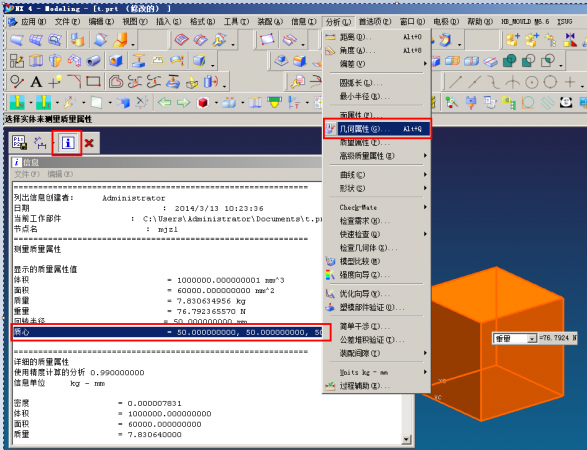

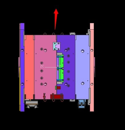

请问一下,这样吊模,,怎么测模具重量的中心位置。。。UG 是用哪个命令算出来的?
发表于 2014-3-13 10:34:30 | 显示全部楼层
