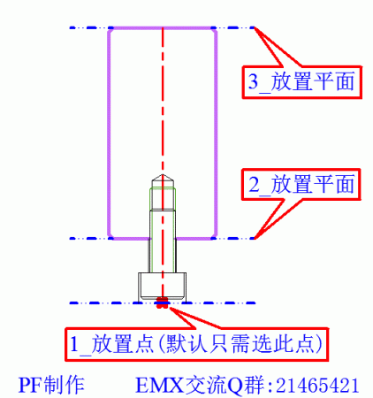

目前经过改进,用做零件库来实现,其实比自带支撑柱功能更方便更快捷,只需草绘点,选一点即可实现支撑柱建立。
此支撑柱零件有以下几个优点:只需选一点参照、自动螺丝孔、螺丝长度自动计算、螺丝可以选择性删除、模板高度自动计算、国内标准支撑柱等。
EMX7.0自定义零件库之支撑柱自动高度及自动螺丝.zip(260.36K)
