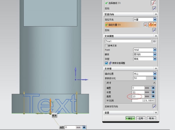

请教UG9.0曲线里面的文本字体大小如何设置? 我没有找到尺寸调整,谢谢
发表于 2013-12-25 08:34:38 | 显示全部楼层
在这个对话框里的修改

已找到问题方法。因为我一开始就选择“曲线上”,对话框就没有显示“尺寸”。
